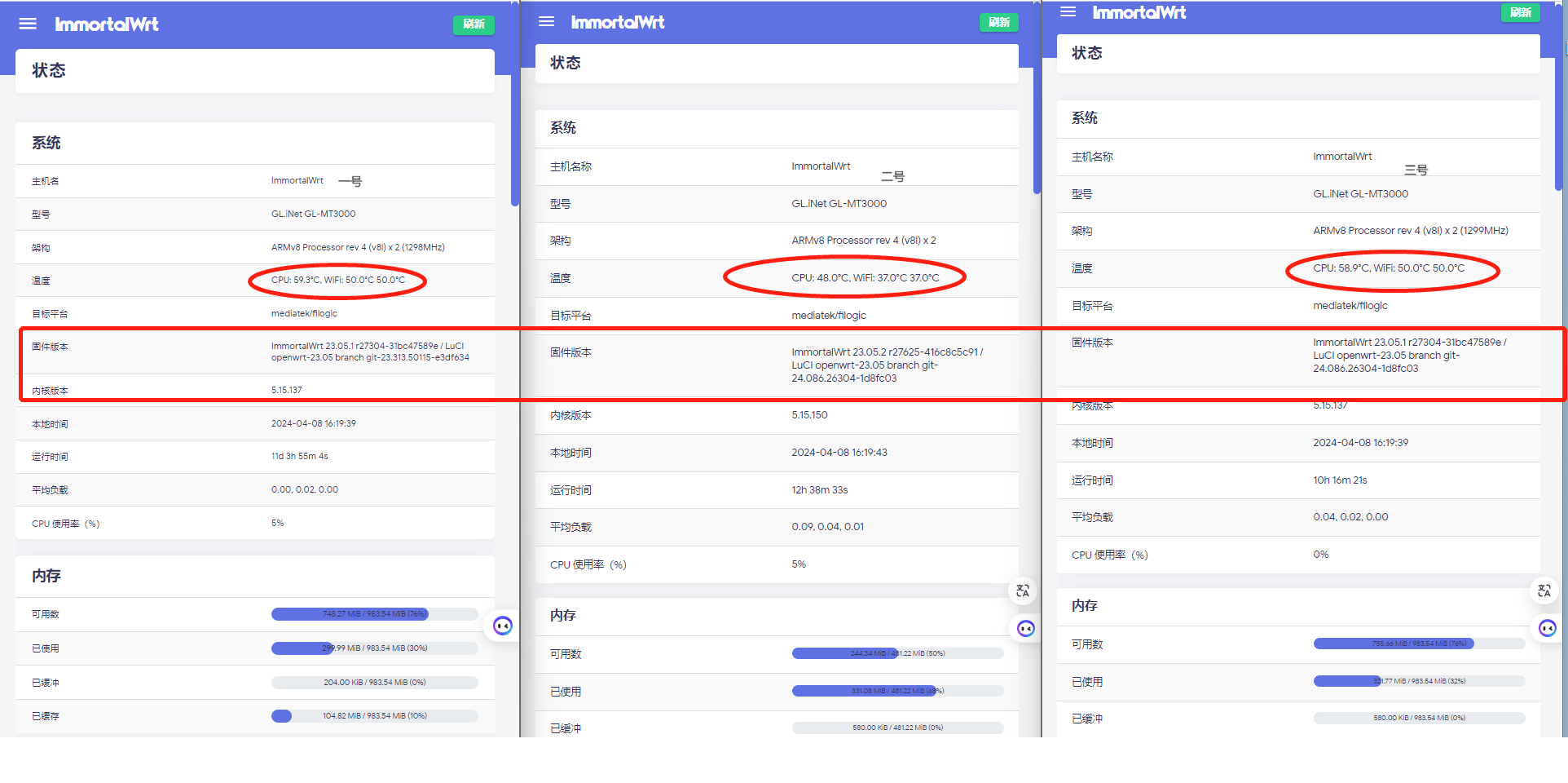

    三台GL-MT3000比较两不同ImmortalWRT版本:
        (1)二号、三号所安装软件相同,都是自带源中的软件。
        (2)23.05.2版的机器发热量最小,降温明显,节省能源,预期使用寿命长!
         23.05.2版——CPU48℃,WIFI37℃
         23.05.1版——CPU59℃,WIFI50℃

    发表于 2024-4-8 17:41:51 | 显示全部楼层
    你这是搞了3台设备同步测试?
    感觉是运行了不同的后台程序导致

     楼主| 发表于 2024-4-8 21:14:49 | 显示全部楼层
    我有四台,其中两台扩容内存到1G。如果不是因为immortalWRT23.05.2软件源中文包有点小问题,就全部刷成23.05.2版了。二号和三号所有软件相同。

     楼主| 发表于 2024-4-8 21:46:42 | 显示全部楼层
    把三号(内存已扩容到1G)完全刷成二号的固件,温度降到二号的温度指标。左边的二号, 右边是三号。

    发表于 2024-4-12 23:24:09 | 显示全部楼层
    23.05.1版本固件,温度确实有点高,跟 23.5.2 比差的有点多
