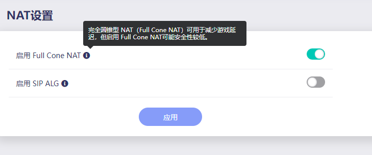

     楼主| 发表于 2024-2-1 17:23:17 | 显示全部楼层 |阅读模式
    设置中已经启用,应用后用软件测试了发现无效。重启路由器重新检查一遍设置确认已经开启,再次用软件测试还是无效。
    发表于 2024-2-4 09:50:27 | 显示全部楼层
    Full Cone NAT只能控制路由器自己的NAT类型,如果上级有其他路由器是控制不了的。
    另外,就是与测试服务器相关,如果测试服务器与路由器在同一运营商则可以检测到全锥nat,如果跨运营商可能就不是,测试时可以尝试选择不同的服务器

     楼主| 发表于 2024-2-3 20:24:07 | 显示全部楼层
    Oasis.cn 发表于 2024-2-2 19:08
    今个进管理台才发现MT3000提示有4.5 R8稳定版固件可更新了,因设备个人配置插件较多,也不玩游戏,暂未更新 ...
    无保留配置升的4.5,升级完什么都没折腾直接测的算不算纯净?我光猫桥接模式,路由器PPPoE拨号上网。没有这个功能前我是自己在防火墙那块设置的端口转发弄的Full Cone NAT,本想着这功能应该更方便结果无效。

     楼主| 发表于 2024-2-5 01:48:33 | 显示全部楼层
    另外,就是与测试服务器 ...
    我知道的萝卜大侠,我上游只有一个光猫,设置的桥接,路由器拨号上网。在这个功能出来之前我是在防火墙那里自己设置端口转发达到Full Cone的,也是这个软件测试,没有任何问题的。这次更新的这个功能确实没有达到效果。
