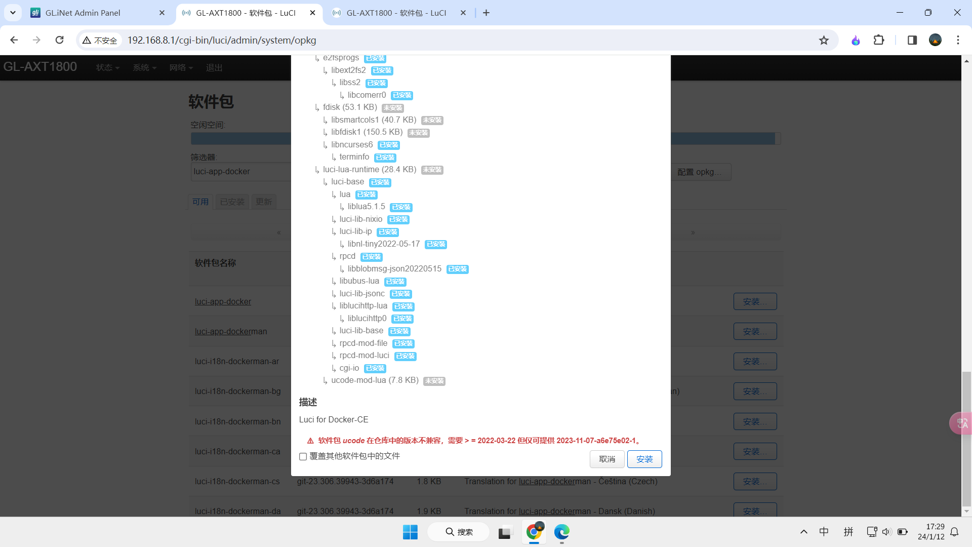

     楼主| 发表于 2024-1-12 17:30:18 | 显示全部楼层 |阅读模式
    这些源应该够了吧
    这些源应该够了吧
    不兼容但强行安装会有问题吗?
    不兼容但强行安装会有问题吗?
    209
    209

    发表于 2024-1-13 01:23:39 | 显示全部楼层
    源配置错了,看下这两固件吧,可能有你想要的
    uboot 刷机用:
    https://dl.openwrt.ai/releases/targets/qualcommax/ipq60xx/openwrt-11.19.2023-qualcommax-ipq60xx-glinet_gl-axt1800-squashfs-nand-factory.ubi
    openwrt 升级用:
    https://dl.openwrt.ai/releases/targets/qualcommax/ipq60xx/openwrt-11.19.2023-qualcommax-ipq60xx-glinet_gl-axt1800-squashfs-nand-sysupgrade.bin

    发表于 2024-1-14 20:31:05 | 显示全部楼层
    版本错了,官方系统是21.02-SNAPSHOT版本的,你那个源是23.05的
    458
    458
    发表于 2024-1-14 20:35:04 | 显示全部楼层
    AX1800是21版本的,AXT1800应该也是21版本的,可以用这些

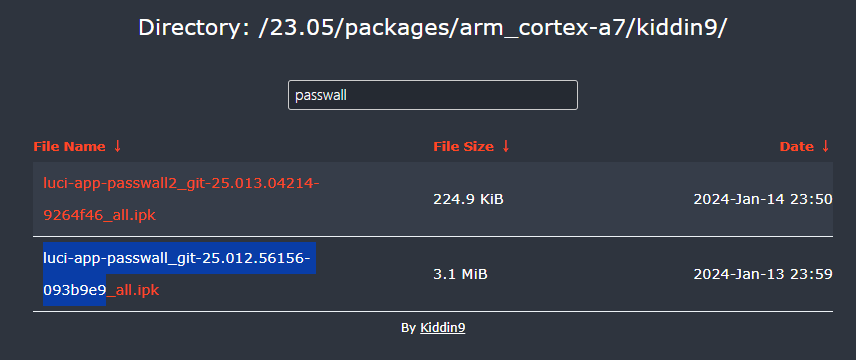

    49
    289
    1171
    1171
    发表于 2024-1-15 17:44:15 | 显示全部楼层
    junling 发表于 2024-1-15 01:19
    https://github.com/kiddin9/openwrt-packages中写“适用于openwrt 21.02 及以上的分支”,我还以为也适 ...
    官方固件,想添加那个源,按照以下方法:
    1,先备份官方配置
    cp /etc/opkg/distfeeds.conf /etc/opkg/distfeeds.conf.backup
    2,添加那个源
    echo "src/gz openwrt_kiddin9 https://dl.openwrt.ai/latest/packages/arm_cortex-a7/kiddin9" >> /etc/opkg/distfeeds.conf
    3,更新源中的软件包
    opkg update
    4,然后会发现那个源中的软件都能搜到了,比如 luci-app-package_name,路由器中搜到的和源中的软件一摸一样。添加源成功
    5,如果不想要这个源了,把官方源恢复一下
    cp /etc/opkg/distfeeds.conf.backup /etc/opkg/distfeeds.conf

     楼主| 发表于 2024-1-16 23:32:39 | 显示全部楼层
    zhangfen137 发表于 2024-1-15 17:44
    官方固件,想添加那个源,按照以下方法:
    1,先备份官方配置
    cp /etc/opkg/distfeeds.conf /etc/opkg/dist ...
    没用,如果只添加src/gz openwrt_kiddin9 https://dl.openwrt.ai/latest/packages/arm_cortex-a7/kiddin9安装会少依赖,所以我全添加了
    (rc/gz 6 https://dl.openwrt.ai/23.05/arm_cortex-a7/luci/
    src/gz 5 https://dl.openwrt.ai/23.05/arm_cortex-a7/routing/
    src/gz 4 https://dl.openwrt.ai/23.05/arm_cortex-a7/base/
    src/gz 3 https://dl.openwrt.ai/23.05/arm_cortex-a7/packages/
    src/gz 2-2 https://dl.openwrt.ai/23.05/arm_cortex-a7/kiddin9/old/
    src/gz 2 https://dl.openwrt.ai/23.05/arm_cortex-a7/kiddin9/
    src/gz 1 https://dl.openwrt.ai/23.05/targets/ipq807x/ipq60xx/4.4.60/
    src/gz istore_compat https://istore.linkease.com/repo/all/compat/
    但是还是没安装上pw,而且安装猫还是会乱码,照这个帖子(https://forum.gl-inet.cn/forum.p ... d&tid=4468&)安装luci luci-base luci-compat。变
    An error occurred while reading CGI reply (no response received)
