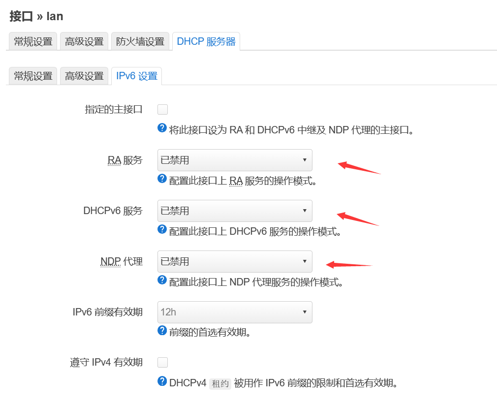

    AP  lan口设置为静态IP,和主路由保持在同一个网段,并关闭dhcp。

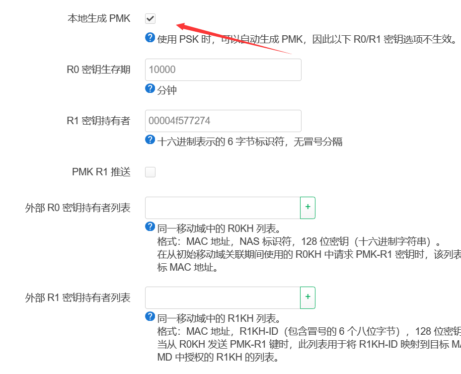

    无线设置:
    主路由和各个AP节点设置都需要保持一致,相同的ssid,相同的密码等,具体为:
    加密方式:WAP2-PSK(强安全性)
    算法:强制CCMP(AES)
    WLAN漫游勾选802.11r 快速切换 、本地生成 PMK、802.11k RRM等(懒得写了,看图吧)
    QQ截图20231223182659.png QQ截图20231223182720.png QQ截图20231223182734.png QQ截图20231223182755.png
    效果:
    漫游切换时间平均在20多ms,很满意,使用上几乎无感。
