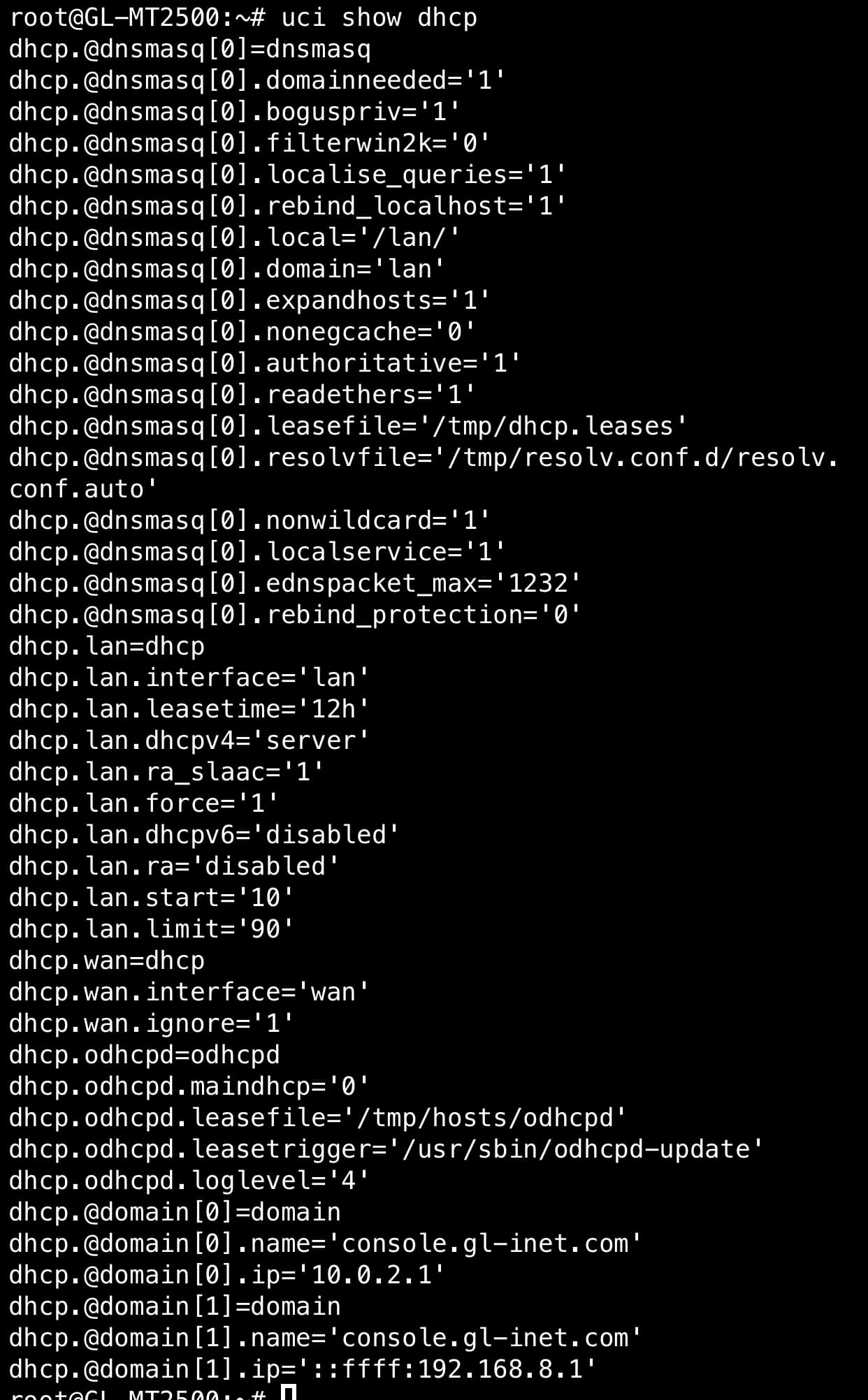

    看起来像是你没有设置WEB管理密码,访问域名被强制劫持到路由器的管理界面了你可以登录路由器的管理界面,设置密码后再试一下。
    也可以用下面的命令看下防火墙和dnsmasq的状态
    1. uci show dhcp
    2. uci show firewall
    上面俩条命令执行后贴一下结果
