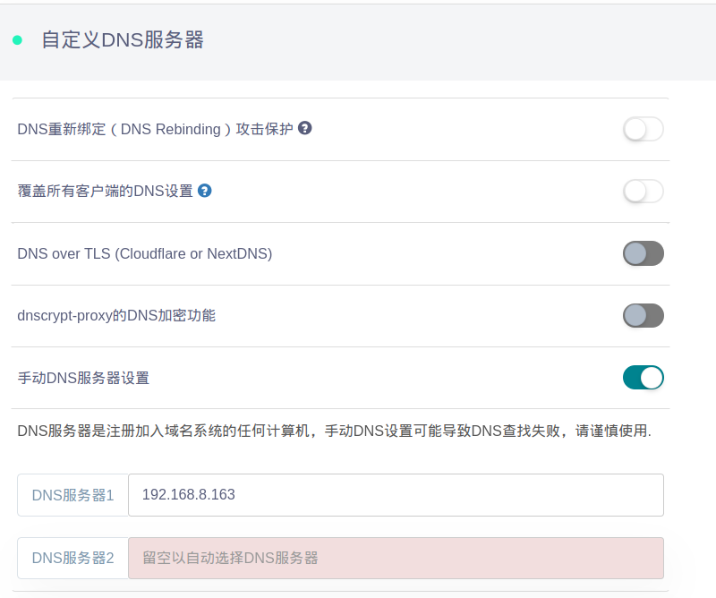

设置了"自定义DNS"并应用成功图1:

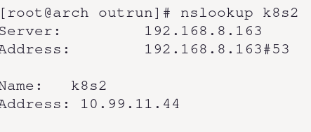

重连客户端发现dns还是192.168.8.1,下图为重连前后的配置,发现配置确实更新了
图2:
nslookup一下自定义域名解析,发现失败了
图3:

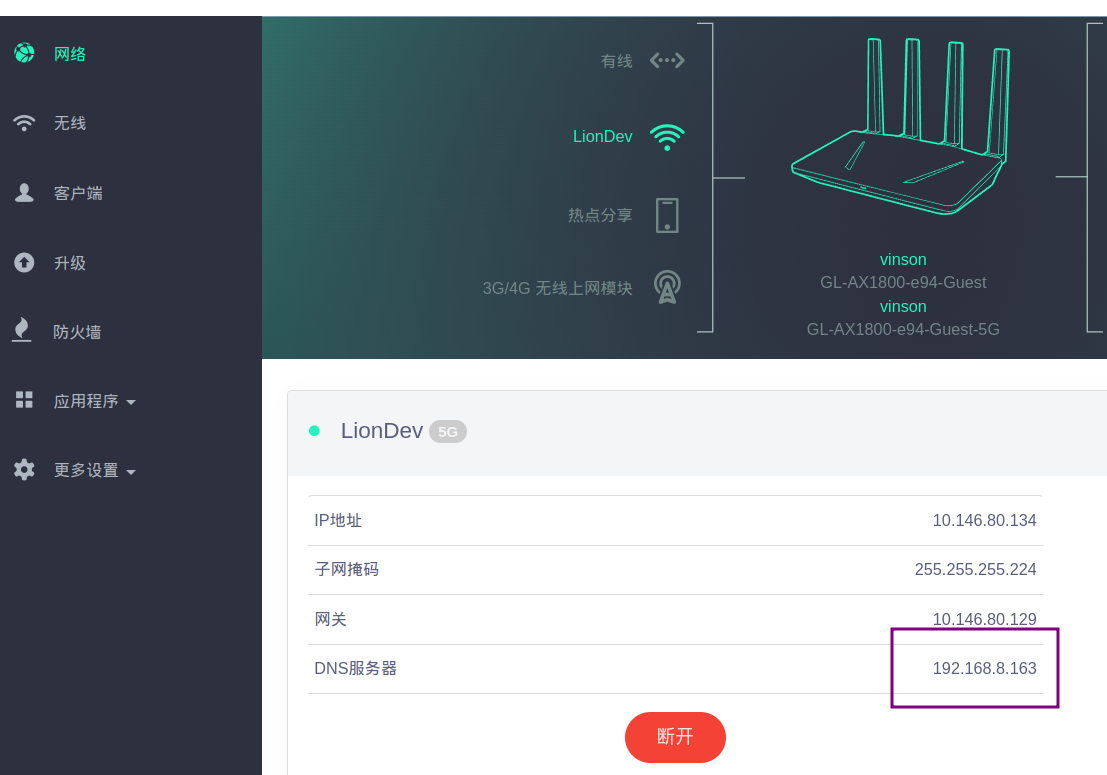

无意中看到GL-iNet的"网络"界面,上游wifi的dns服务器被修改成了192.168.8.163
图4:
但这个dns应该没有生效,原因是图3中自定义的dns域名解析未生效

问题:
1 "自定义dns"为什么不下发配置的dns到客户端
2 "自定义dns"修改的值为什么在"网络"的上游dns中设置了,却在实际的解析中没有走自定义的dns服务器
发表于 2022-7-6 15:02:19 | 显示全部楼层
1 "自定义dns"为什么不下发配置的dns到客户端你是想修改下游局域网中默认的DNS服务器,是吗?目前暂时没有这个功能,不过你可以通过打开 “覆盖所有客户端的DNS设置”选项达到类似的效果
自定义DNS设置的是路由器发出DNS请求的请求服务器地址,并不是下游局域网中的DNS地址
