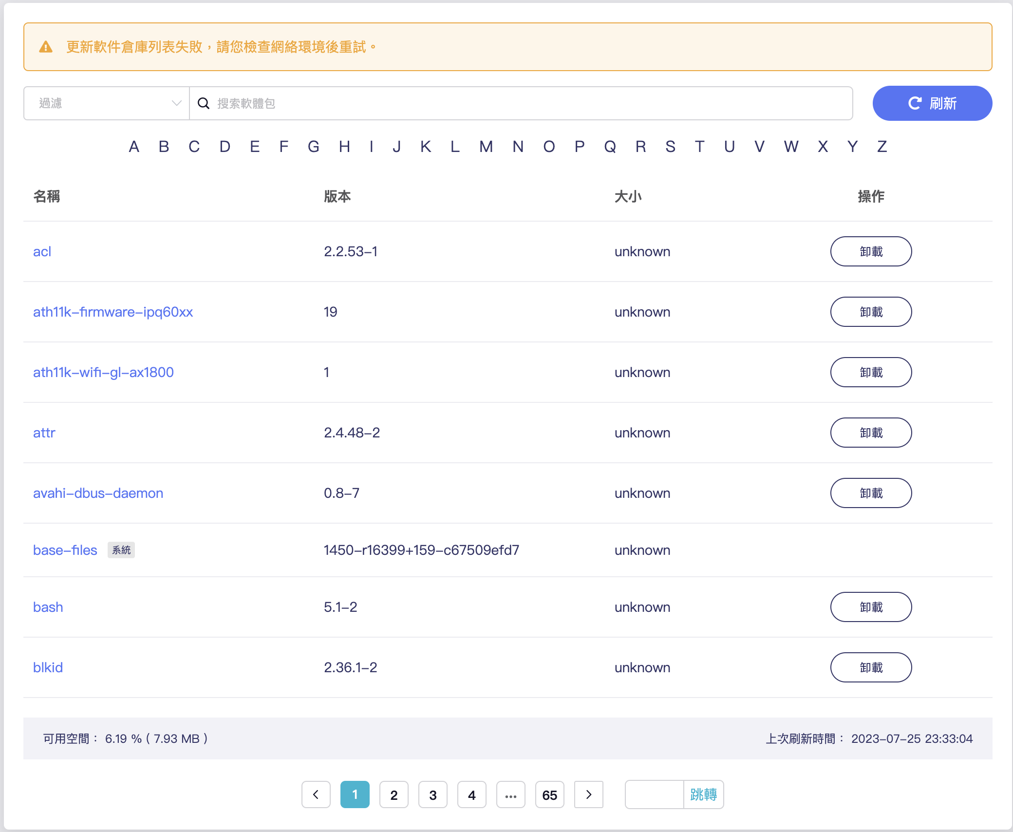

如题,官方软件源无法更新。直接浏览器输入软件源网址也打不开。

 楼主| 发表于 2023-7-27 22:39:46 | 显示全部楼层
jkle 发表于 2023-7-27 12:20
更新失敗了,檢查網絡看看,我這裏沒有問題的
网络没有问题,局域网的机器都能正确上网,今天发现DDNS服务也不能用了,不知道什么原因造成的啊

 楼主| 发表于 2023-7-28 19:57:49 | 显示全部楼层
问题解决了,我安装了tailscale,组网后DNS无法使用,导致软件无法更新,DDNS也无法使用。到tailscale界面,将DNS更换成国内的就好了。
