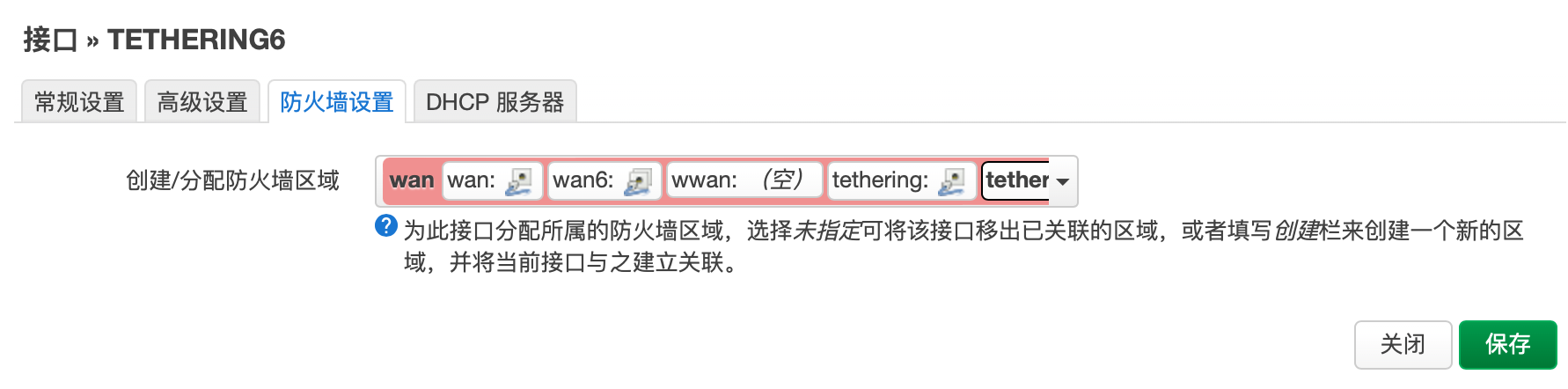

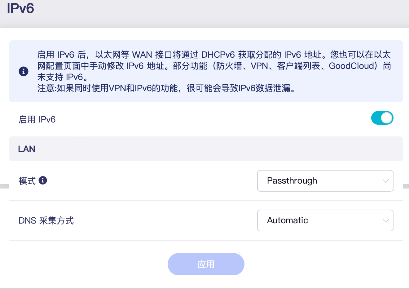

    一、手机和随身wifi的玩法是一样的,首先在官方ui里面的最上面一个选项,互联网里面,连接usb共享热点(我的安卓手机是usb0,而随身wifi是eth2),获取ipv4地址之后,再把ipv6类型选择passthrough(可以让路由器的下级设备都获得240开头的公网v6地址),过一会就能看到热点获取了240开头的公网ipv6地址了。然后再到luci界面里面选择网络-接口,找到usb共享的接口(一般是tethering和tethering6),选择tethering6,编辑,常规页面协议选择dhcpv6客户端,设备选择tethering6,其他默认,防火墙页面里面,选择广域网那个防火墙,再到dhcp服务器页面,ipv6设置,都选中继,保存并应用,这时候,你的这个接口就能正确获取到公网下发的ipv6配置信息了。
