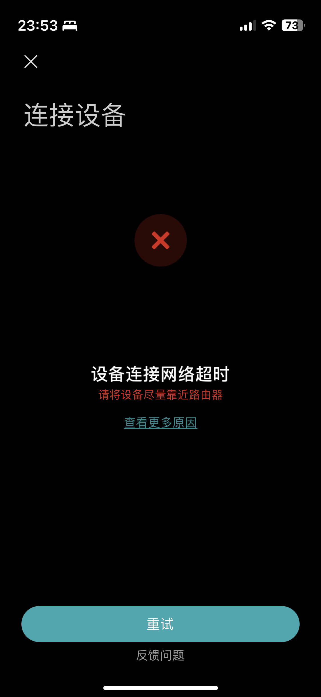

 楼主| 发表于 2023-7-6 23:54:27 | 显示全部楼层
不管有线还是无线,都是这个接过,不接1800反而没事了
