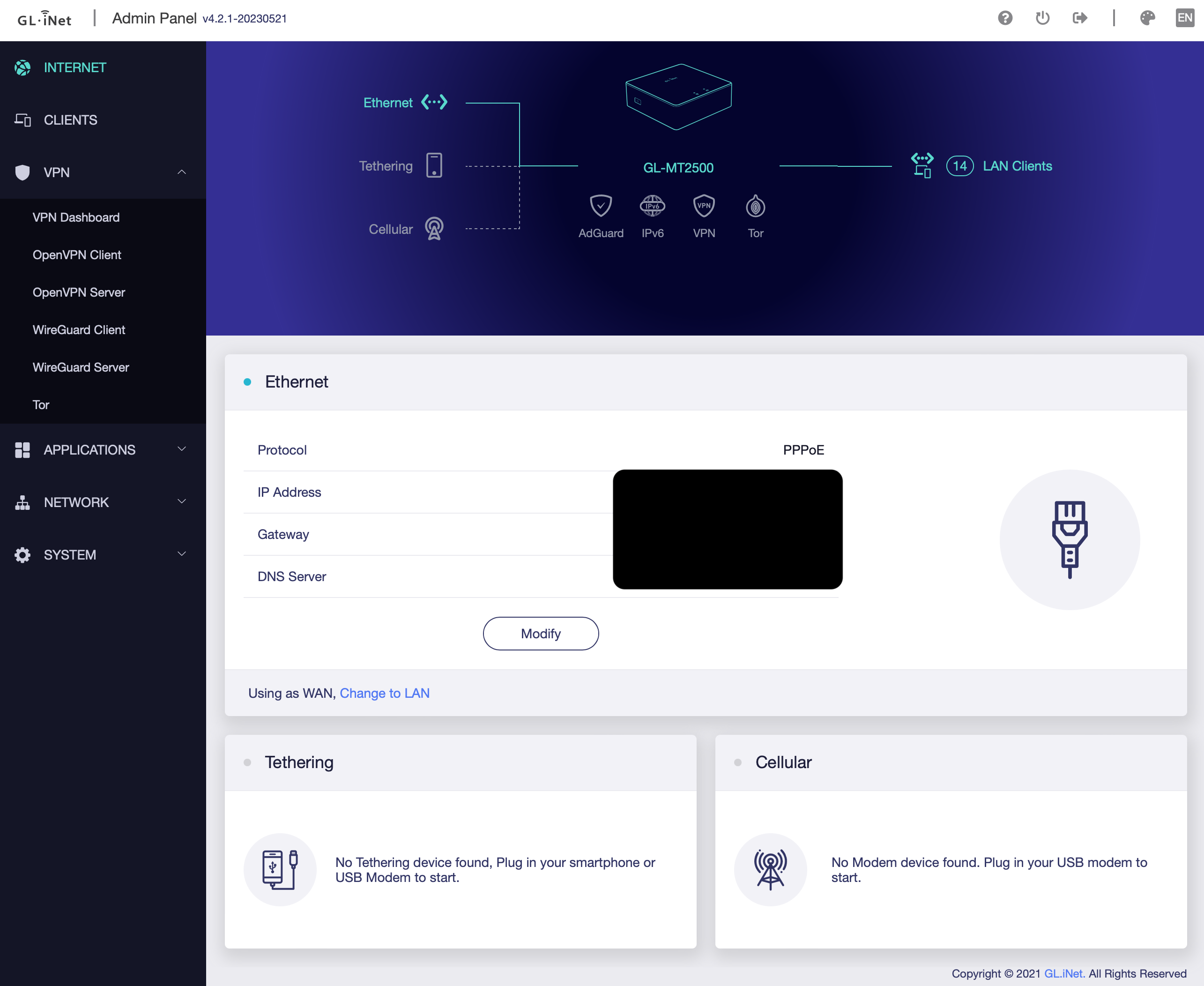

    今天学习了萝卜大侠提供的 glbuilder固件构建框架(GL UI, 极速定制,小白友好,开发者适用)  https://forum.gl-inet.cn/forum.php?mod=viewthread&tid=3248&extra=page%3D1
    发现定制固件好简单 小白也可以轻松打包自己需要的固件 感谢官方提供这么好用的工具
    固件基于官方4.2.1版本 并打包了以下软件包
    netdata
    luci-app-ttyd
    luci-app-alist
    luci-app-aliyundrive-webdav
    luci-app-upnp
    luci-app-store 等
    固件下载地址 https://drive.google.com/file/d/1XP92Kpuph0O5Gl8Rhrr4tfKQnAJfnbZT/view?usp=sharing
    另一个版本20230604更新 https://drive.google.com/file/d/ ... view?usp=share_link 打包的插件略有不同

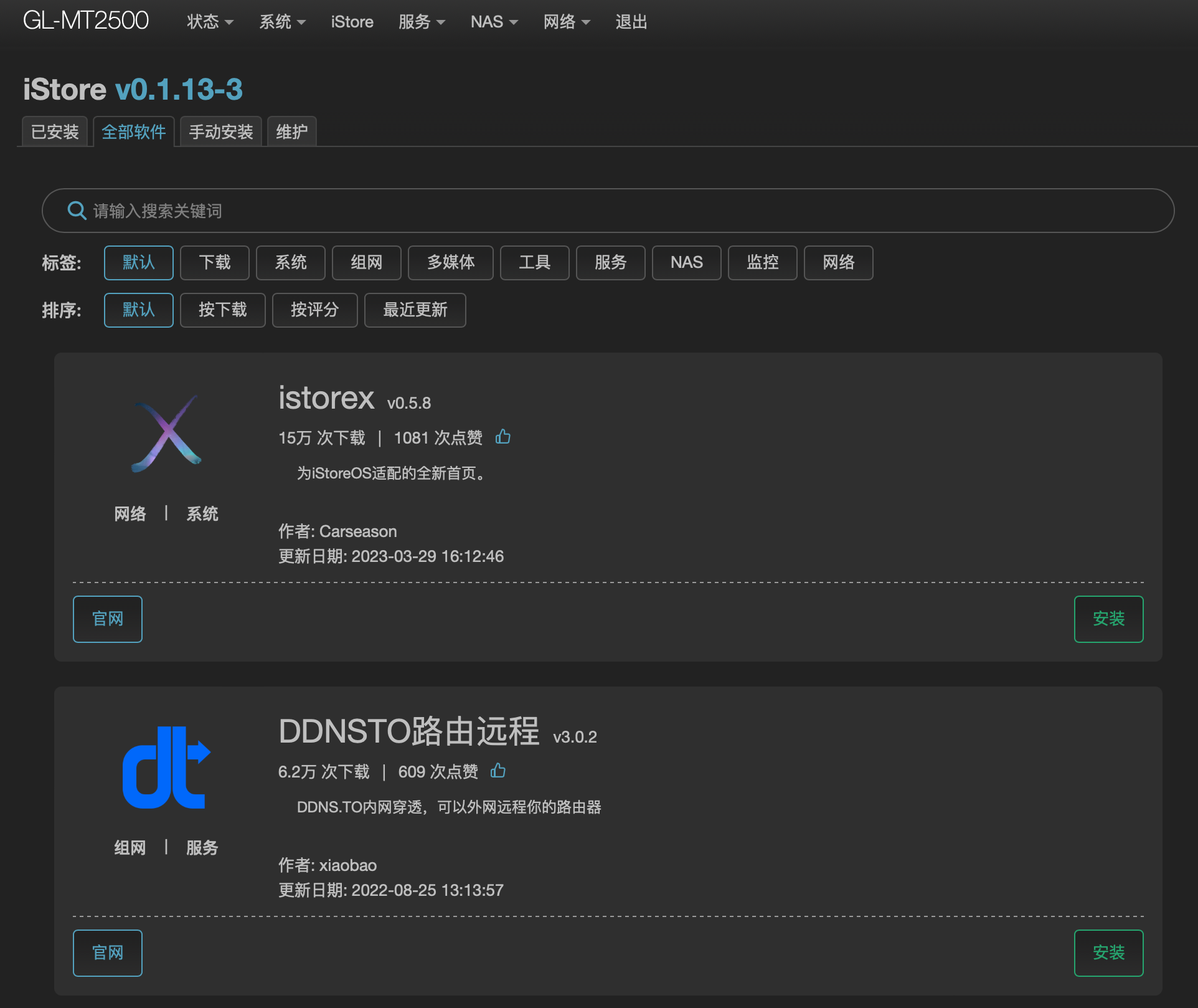

    发表于 2023-5-26 13:50:39 | 显示全部楼层
