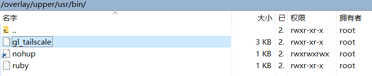

    今天更新了新固件,发现4.2.1版本中官方UI集成了Tailscale(本人之前用的是4.1.0,需要手工安装)。在使用过程中发现UI中没有提供设置为出口节点Exit-Node的选项,经过努力,终于找到了(不太完美的)修改方法,现分享如下:
    经过WinSCP搜索,查找到位于/overlay/upper/usr/bin下的gl_tailscale文件。
    文件位置
    文件位置
    打开该文件,在其第73行发现了如下语句
    1. /usr/sbin/tailscale up --reset $param --timeout 3s
    参照tailscale官网手册,修改代码如下:
    1. /usr/sbin/tailscale up --reset --advertise-exit-node $param --timeout 3s
    之后保存文件,再检查一下该文件的权限是0755,即可。
    重启后参数未丢失。
