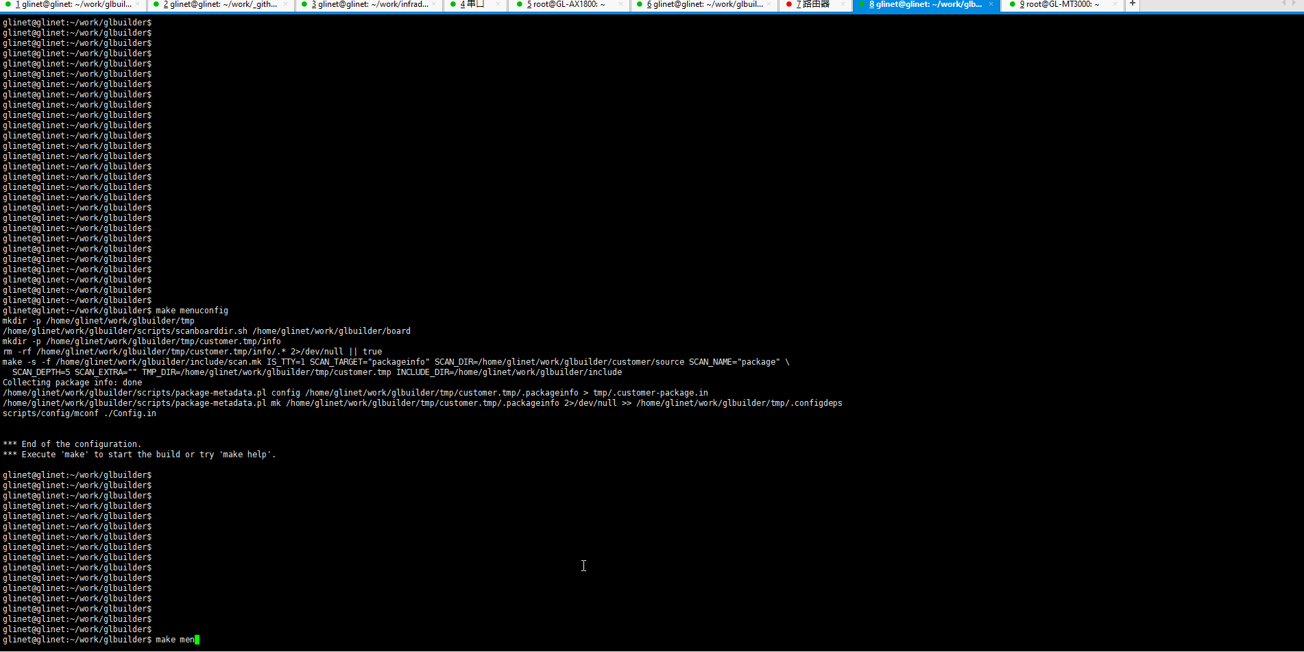

    编译支持GL UI的固件(基础配置)
    1. 进入menuconfig界面进行配置
    1. make menuconfig
    2. 在Select GL.iNet router model选项中选择路由器型号。
    3. 在Select version for mt3000选项中选择基于官方固件的版本做后续修改。
    4. Select mt3000 version 4.2.2 build-in packages选项中可以选择glinet的内置包,新手建议保持默认,不做修改。
    5. Select feeds for SDK of mt3000 4.2.2选项可以使能SDK的feeds,禁用无需使用feeds可以加快源码编译的速度,新手建议保持默认,不做修改。
    6. Select the download source location选项可以选择imagebuilder和SDK镜像的下载源,大陆用户强烈建议选择China Aliyun
    7. 在Configure customer version information下面可以配置自己的版本号,版本类型,releasenotes等版本相关内容,可以自己根据实际情况修改
    8. 以上配置完成后,暂不关注其他的配置选项,保存退出后执行
    1. make
    9. 等待编译完成后,编译好的镜像会在当前目录的bin/<model>/<version>/target目录下
