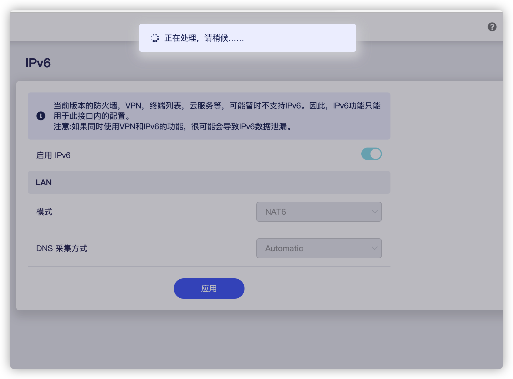

    谢谢版主回复,经过一番折腾终于是让AXT1800连上了iPhone的热点:
    AXT1800必须把WAN口的网线拔掉,不然AXT1800有可用的WAN连接(路由器设置的接口优先级),即使点击热点共享也不会出来连接的窗口和按钮。
    现在虽然显示热点连接成功,也获取到IP。但是提示通过IP V4无法上网,这个是需要在AXT1800 上启用IP V6吗?启用了IP V6,最后发现还是无法上网

    发表于 2023-4-23 16:39:59 | 显示全部楼层
    AXT1800必须把WAN口的网线拔掉,不然AXT1 ...
    不需要启用IPV6的,试下最新的4.2.1版本吧,前几天刚修复一个类似的BUG
