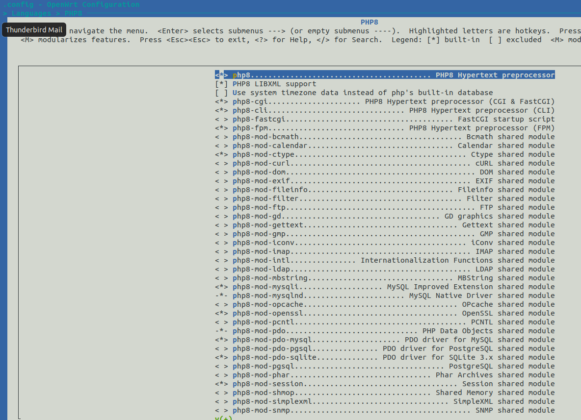

按照https://forum.gl-inet.cn/forum.p ... &extra=page%3D1教程,实际上原版的feeds中就包含了很多额外的插件,但没有放开。
在make编译前,可以执行
./script/feeds update -a
./script/feeds install -a
这样就安装很多外插件,包括php8。
编译选项中新增支持php8,可以选中后把需要的依赖都加上,路径在Languages下,比如cgi、 mysqli等。截图见附件。
本人选项参考:

php8编译选项
php8编译选项
