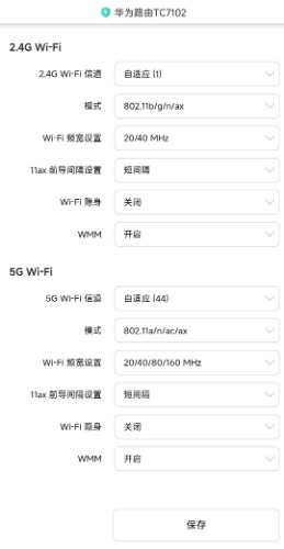

    上级路由器是华为路由TC7102,只要开了160MHz频宽axt1800就无法中继5GHz频段,axt1800版本是4.2.0b3——

    发表于 2023-2-21 00:41:27 | 显示全部楼层
    换到149信道可以中继上吗?这种兼容性问题比较难搞。

     楼主| 发表于 2023-2-26 19:12:41 来自手机 | 显示全部楼层
    切149信道就得关掉160mhz,自然可以

     楼主| 发表于 2023-2-26 19:13:52 来自手机 | 显示全部楼层
    jkle 发表于 2023-2-21 06:52
    2.4指定為20MHz,5指定160,試試
    2.4是没问题的,只要5g是160mhz必然无法中继

     楼主| 发表于 2023-2-27 03:58:10 来自手机 | 显示全部楼层
    jkle 发表于 2023-2-26 19:42
    5g是160mhz必然无法中继,是不是被中繼的設備也不是160MHz的,建議根據要中繼的5G信號調整參數 ...
    华为的TC7102,你当山寨货乱标参数啊……
