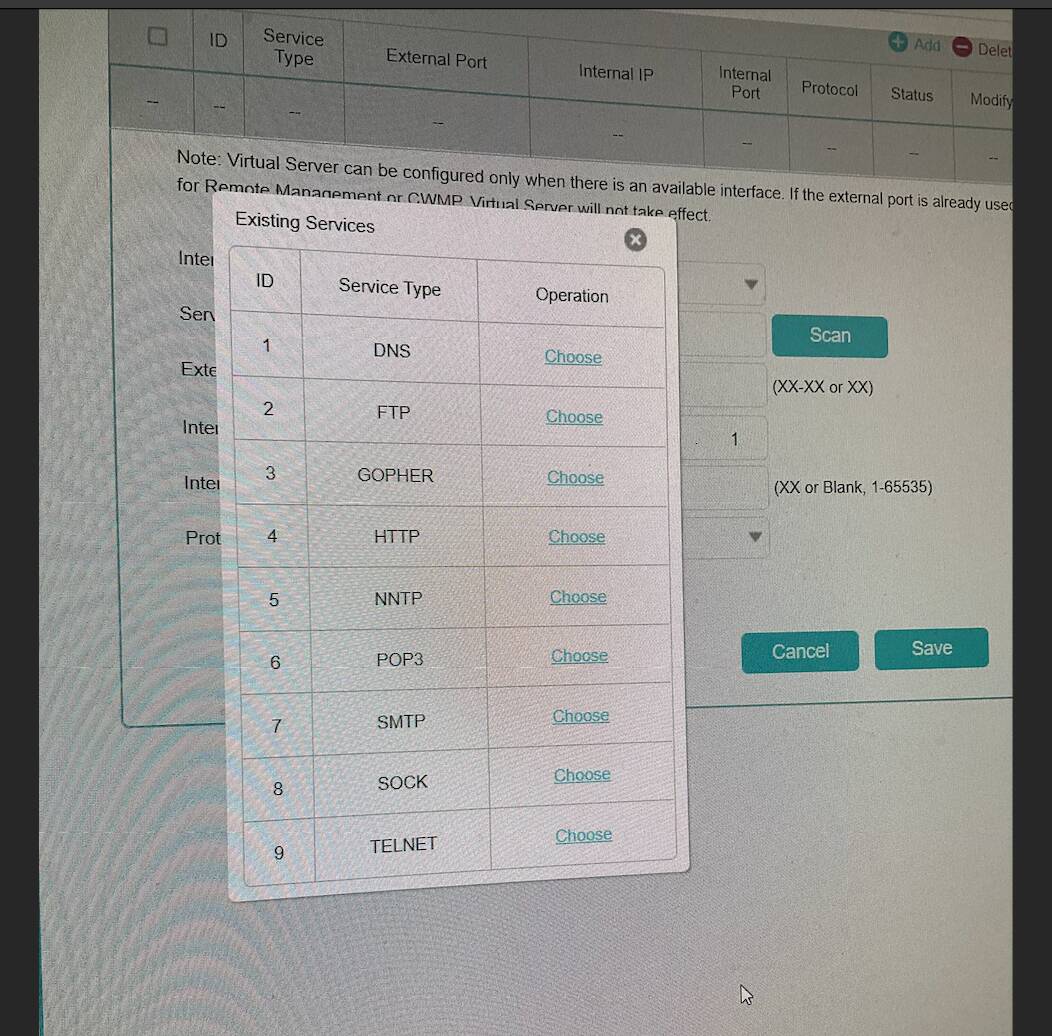

我的axt1800路由器是接在主路由上的,主路由拨号上网,有公网ip,也能ddns解析成功,但是会显示在防火墙后面。这个时候设置端口转发我就不知道该怎么办了,axt1800路由器的wireguard监听端口是51820,如果我把51820设置为内部端口,那外部端口该是什么?
135
135
 楼主| 发表于 2023-2-12 14:16:32 | 显示全部楼层
主路由是tplink的,在设置端口转发的时候有很多选项,不知道选什么。 (外部端口不能选择80吧?)

发表于 2023-2-12 21:26:43 | 显示全部楼层
James 发表于 2023-2-12 14:16
主路由是tplink的,在设置端口转发的时候有很多选项,不知道选什么。 (外部端口不能选择80吧?) ...
这种问题应该在tp-link的论坛提问吧?他们家不是用的openwrt系统

 楼主| 发表于 2023-2-13 10:56:42 | 显示全部楼层
我的网络拓扑就是,tplink主路由连接axt1800,部分设备连接axt1800。我主要设置是在axt1800上,问题也是关于wireguard设置,怎么才能访问axt1800。无论主路由是不是tplink,端口转发的规则都是一样的,我就是想具体一下问题,希望有试过的朋友帮忙解答一下。
