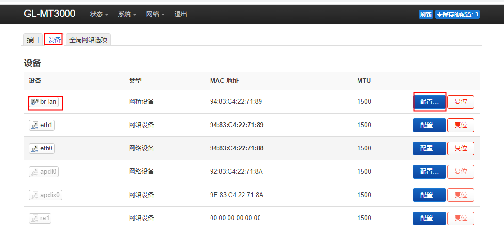

    部分用户需要将2.5G网口用于内网,因此,这里提供一个WAN/LAN切换的方法
    第一步,进入LUCI
    第二步,将WAN口设置为LAN口,在luci页面进入 网络->接口,编辑WAN,将设备改为eth1,点击弹窗中的保存
    第三步,将LAN口设置为WAN口,,在luci页面进入 网络->接口->设备,编辑br-lan,将eth1从br-lan中移除,将eth0加入br-lan,点击弹窗中的保存。
    第四步,应用并重新连接网口,点击保存并应用(注意,此时已经开始切换,页面不会再响应),稍等30S左右,重新连接WAN/LAN口网线,并通过新的LAN口访问路由器管理界面

    不完美!也或者说是有祖传BUG,你在LUCI里把wan口位置改了,他这个前台页面对wan口位置是通过API写死的,所以前台显示是断网状态,不知道其他应用是否关联API也默认离线。

    发表于 2024-1-23 07:46:55 | 显示全部楼层

    发表于 2024-1-23 18:18:30 | 显示全部楼层
    nyin 发表于 2023-2-7 20:27
    不完美!也或者说是有祖传BUG,你在LUCI里把wan口位置改了,他这个前台页面对wan口位置是通过API写死的,所 ...
    和位置无关,只是把逻辑接口和设备重新绑定
    之前是wan拨号,br-lan 上网
    之后还是 wan 拨号,br-lan 上网,没变。
    变得是,以前 wan 对应 eth0 接口插槽,之后 wan 对应 eth1 接口/插槽。
    这就把 wan 口从 eth0 换到 eth1 了。
    本质上不是交换 wan/lan 口,而是把 wan/lan 逻辑接口对应的设备/物理接口/插槽 交换,重新绑定一下

    发表于 2024-5-20 17:25:37 | 显示全部楼层
    发现个问题很严重,按LZ的方法改WAN与LAN互换后,如果IPv6设置成Native模式(前提光猫桥接模式,由路由器PPPOE拨号),即路由器下面的网络设备可以是可以获得公网IPv6地址。
    经测试内网NAS可以获得公网IPv6地址,但在外网无法通过该IPv6地址进行访问路由器下面的NAS。
    怀疑对调接口后,防火墙策略是不是没有对应的自动识别和修改过来?

    发表于 2024-12-18 10:22:44 | 显示全部楼层
    直接改/etc/config/network文件,进行eth0和eth1交换,也是一个快办法
