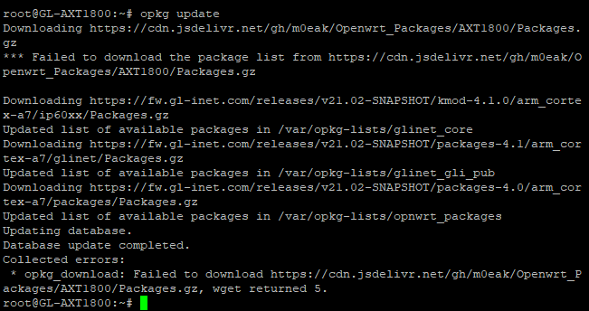

使用官方固件,在Adguard Home中手贱点拦截127.0.0.1之后出现问题。
   1:安装小猫咪需要开启Adguard Home,否则不能安装;返回root@GL-AXT1800:~# ,
   2:SSH连接与Luci界面更新软件包显示更新错误,在Gl-inet界面时则无显示错误。
这两我弄了几天,一直没有没有头绪;看着秃头。各位大哥给出个主意帮老弟我一把,感激不尽。

 楼主| 发表于 2023-1-28 14:16:28 | 显示全部楼层
jkle 发表于 2023-1-28 10:36
全手动安装试试
全来一遍那还是算了,主要是软件库不能更新问题。
