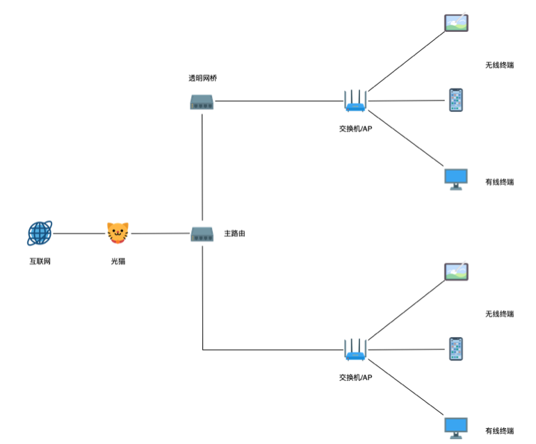

    之前在b站学习了透明网桥的设置方法 详见 https://www.bilibili.com/video/BV1dP4y117fM/
    感觉确实有可取之处 避免了旁路由的一些不足
    就在sft1200上尝试设置 没什么问题 效果符合预期
    主路由无需进行任何特殊设置 客户端的ip地址与dns也是由主路由dhcp分配的
    又能通过透明网桥实现功能扩展
    所以就很想在mt2500也尝试设置方式
    具体的设置方法如下:
    只保留LAN接口并关闭dhcp服务 协议使用静态地址(网关为主路由)或者主路由dhcp分配
    LAN接口的物理设备为eth0和eth1两个网口桥接的br-lan
    安装kmod-br-netfilter插件(官方固件已预装)
    在/etc/sysctl.conf中添加如下命令
    net.bridge.bridge-nf-call-arptables=1
    net.bridge.bridge-nf-call-ip6tables=1
    net.bridge.bridge-nf-call-iptables=1
    重启设备
    在sft1200进行类似设置后透明网桥就可以正常工作了 酸奶插件可以起作用
    但是mt2500就不行 国内能通 酸奶没用 尝试了多个版本的固件 也试了关闭硬件加速
    这是为什么呢 请各位大佬指点迷津
    网络拓扑示意
    网络拓扑示意

    直接在网络模式那里设置到桥模式不行吗?

     楼主| 发表于 2023-1-9 11:37:27 | 显示全部楼层
    萝卜大侠 发表于 2023-1-9 10:06
    直接在网络模式那里设置到桥模式不行吗?
    这个是我最早尝试的办法 桥模式是工作的 但是插件不起作用
