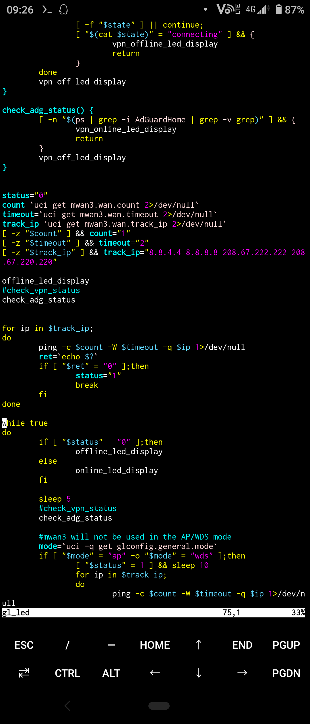

    那个灯是虚拟专用网的灯,国内没有这个功能所以从来不亮。路由器里有个gl_led的脚本(在哪忘了,好像是etc还是usr底下?自己搜一下吧),然后改成下面这样(添加新函数,然后把原来主函数里的调用注释掉换新函数调用)就是adg模式了。逻辑也很简单无脑,就是检查有没有adg进程,有就亮灯(调用的原本的亮灯函数),没有就不亮,自己也可以根据需求换别的进程名字。

    发表于 2022-12-27 10:43:22 | 显示全部楼层
    改usr/bin底下那个吧应该是,因为我完全没有rom路径底下那个文件的印象。另外在luci界面,启动项中应该也能搜到一个led相关的启动项,它就是启动这个脚本的,看一下它的配置路径确认下,如果也是usr/bin那就没错。

    发表于 2022-12-27 16:23:37 | 显示全部楼层
    那我晚上回去看看具体路径是哪个。另外能不能点回复而不是点评?点评我没法直接回复。

    发表于 2022-12-27 19:58:44 | 显示全部楼层
    看了,是usr/bin没错,改完重启下就行了(理论上重启启动项就行,但是我比较喜欢无脑方法就直接sudo reboot了)
