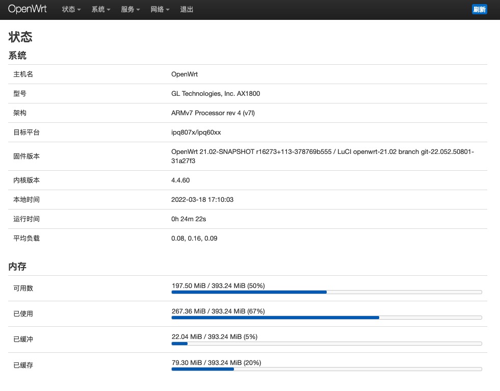

话不多说,先上图
目前已经运行了N多天,测试下来比较稳定,家中宽带只有200目前也能够跑满,出国也能跑满服务器带宽,目前集成插件ddns、frps、helloworld、adguardhome、网络访问控制。
感谢萝卜大侠的提供的技术支持。
2022年3月18日同步GL官方最新源码,并在此基础上同步了最新的luci 21.02代码和openwrt 21.02的最新代码。
下载地址:https://wwi.lanzoup.com/iCFnl01n8shi

还是老问题,怎么刷?已尝试:
1. 直接uboot刷
2. 先uboot刷入官方3.208版本,再从web页面升级
全部失败!无法访问192.168.1.1

 楼主| 发表于 2022-2-11 15:15:50 | 显示全部楼层
giano 发表于 2022-2-11 15:11
还是老问题,怎么刷?已尝试:
1. 直接uboot刷
默认ip被我改成192.168.0.1了,忘记说了,不好意思!

发表于 2022-2-11 15:38:55 | 显示全部楼层
晕。。。
好,连上了,看看其他功能如何
