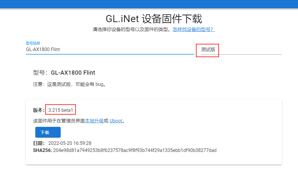

    GL.iNet固件使用方式
    在glinet固件的3.215_beta1版本已经集成了该功能,目前真正测试,如果使用glinet的固件,可以直接到下载网站下载最新的测试固件

    SFT1200不支持ipk安装的,如果需要,直接下载我们的测试固件吧
