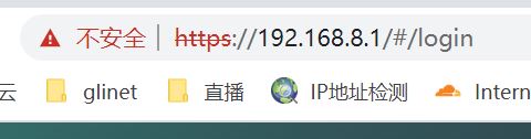

 楼主| 发表于 2022-5-19 19:40:13 | 显示全部楼层
hansome 发表于 2022-5-19 10:44
”动态域名开启https“就是wan口允许443端口访问。我试了下重启,允许443的防火墙规则没有丢失。请验证下 ...
可能是我用词不够准确
           关于域名之前的情况是刚设置域名绑定的时候,域名还可以正常访问,但是过了几分钟就访问不了(或者重启之后就访问不了),后来这个问题解决了,是因为防火墙的出站和端口转发都禁用了,设置成接受就可以正常使用了,解决办法在这里,还有一个问题,域名端口转发没问题,但是域名访问本身路由器还有有问题,就是刚开始可以访问,一会儿又访问不了了,不知道是不是80,443封禁的问题,还是会有其他的原因
      https不安全的原因是没有申请证书,即使开放了443,还是又不安全的提示,如下图
所以我想问问有没有类似的教程安装https证书之类的?还有就是这个路由器能不能弄一个绑定IPV6的DDNS?

发表于 2022-5-19 21:41:02 | 显示全部楼层
可能要本地导入一个根证书。ipv6 glddns 现在没有实现的,不知道是否有开源实现。

发表于 2022-5-30 09:08:06 | 显示全部楼层
junexx4437492 发表于 2022-5-19 19:40
可能是我用词不够准确
           关于域名之前的情况是刚设置域名绑定的时候,域名还可以正常访 ...
IP是没法申请证书的,需要用域名。
步骤内容简述一下:
1. 购买海外域名(国内要备案)
2. 到CA申请证书,这里可以用 acme.sh 申请(个人更倾向用 let's encrypt 而不是默认的 ZeroSSL)
3. 用 ssh 登录路由器,替换掉 /etc/uhttpd.crt 和 /etc/uhttpd.key
4. /etc/init.d/uhttpd restart
发表于 2022-5-30 19:02:35 | 显示全部楼层
可能是我用词不够准确
你封禁了端口肯定是访问不了的
证书的问题,如果你自己有有效签名的证书,可以通过SCP传到路由器的lighttpd目录下替换的
