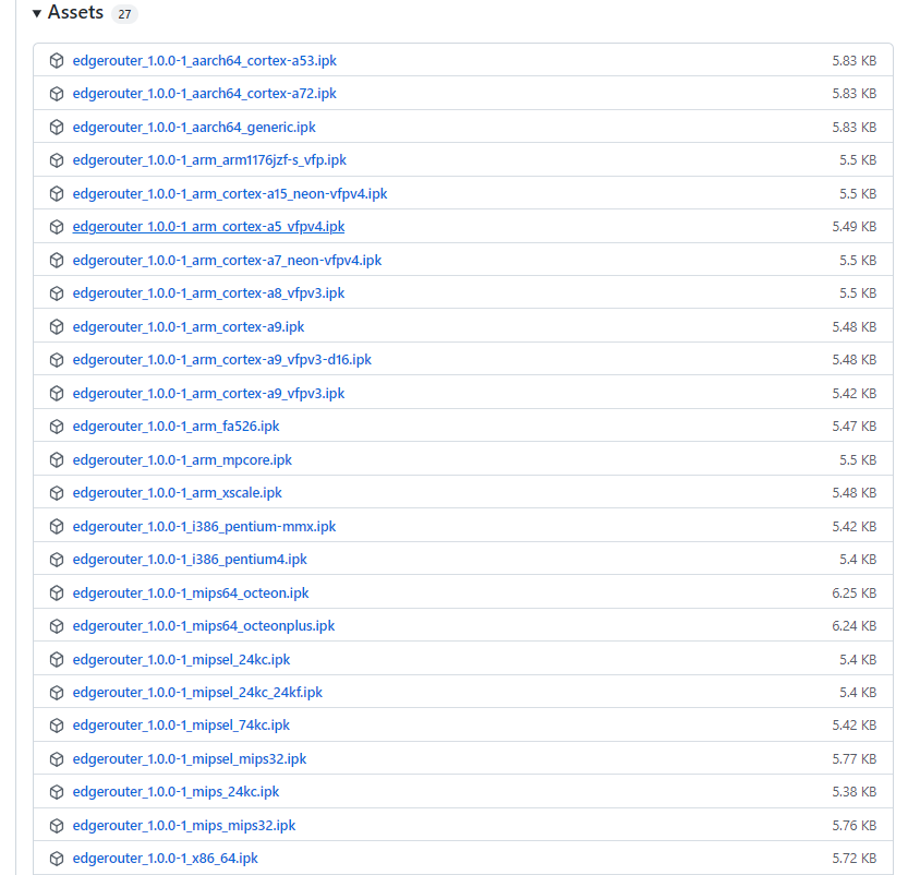

    如果使用第三方openwrt系统,可以安装附件中的插件,然后一键配置
    edgerouter.rar (143.74 KB, 下载次数: 1325)
    附件中包括以下平台的ipk
    这个软件包依赖luci-compat,因此,安装之前请先更新软件包列表,以上ipk在openwrt 19.07及更新的版本上适用。
    如果你的openwrt还是18.06或更老的版本,可能会遇到luci-compat找不到的现象,可以使用下面命令强制安装,对功能没有任何影响。
    1. opkg install edgerouter_*.ipk --force-depends

    发表于 2022-4-17 13:57:41 | 显示全部楼层
    怎么下载的附件没有x86的?
    发表于 2022-4-17 14:16:12 | 显示全部楼层
    大佬弱弱问一下 不支持x86的软路由吗
    10281
     楼主| 发表于 2022-4-17 15:25:43 | 显示全部楼层
    agy 发表于 2022-4-17 13:57
    怎么下载的附件没有x86的?
    有啊,要先解压,截图最后一个不是吗?
    10281
     楼主| 发表于 2022-4-17 15:26:03 | 显示全部楼层
    smm800 发表于 2022-4-17 14:16
    大佬弱弱问一下 不支持x86的软路由吗
    支持X86
    发表于 2022-4-17 15:31:02 | 显示全部楼层
    解压出来没看到X86啊
    10281
     楼主| 发表于 2022-4-17 15:32:50 | 显示全部楼层
    a3744 发表于 2022-4-17 15:31
    解压出来没看到X86啊
    啊,我检查一下
    10281
     楼主| 发表于 2022-4-17 15:55:04 | 显示全部楼层
    解压出来没看到X86啊
    漏放了,重新下载一下附件就有了
