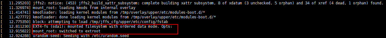

    路由器启动过程中可以看到以下类似log
    使用df -h命令可以检查当前overlay的挂载点和剩余空间,原来的文件系统会在/rwm目录下

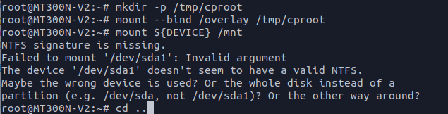

    我用文中的的方法格式化了几次,也在windows10里直接格式化了几次,都是还是不行。有几点比较奇怪,和你的方法有点出入:
    1、系统里面没有/mnt目录,所以我手动mkdir了一个。
    2、如果我把u盘格式话成了ntfs的话,就能成功写入,操作不会有任何报错。但是重启后发现并没有挂载上。

    先试下我们的官方固件可不可以
