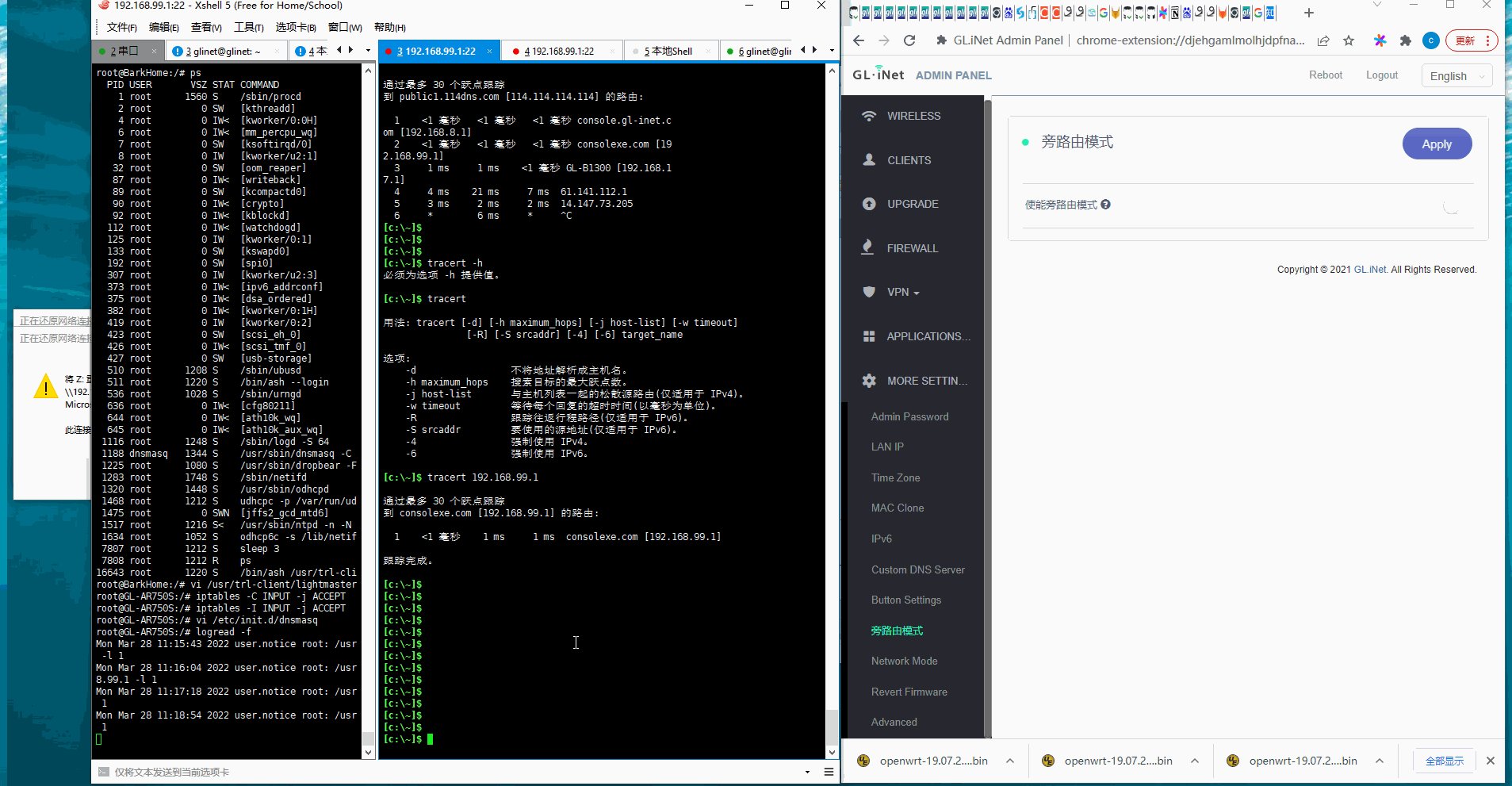

网络连接及快递例子对照拓扑图(拓扑解说见视频)
操作步骤(以下操作步骤使用AX1800作为主路由,MV1000作为旁路由,实测通过)
1. 登录旁路由的LUCI页面
2. 记录旁路由的WAN口地址
3. 点击“网络——防火墙——编辑”自定义规则,将以下2条防火墙命令添加到脚本中并保存(提示:脚本要添加到exit 0 之前)
  1. iptables -I FORWARD -j ACCEPT
  2. iptables -I INPUT -j ACCEPT
1 电脑改连主路由的网络
2 设置电脑网卡的IPv4地址:将IP地址设置成与上级网关同一网段
3 设置网关地址:前面记录下来的旁路由WAN口的IP地址
4 设置DNS地址:可以是公共DNS地址或旁路由地址
5 实际测试能否使用旁路由的服务或traceroute测试
遗留问题
1. 客户端设置需要设置静态IP,这个设置过程相对来说比较复杂,直接限制了90%以上的普通人使用这个功能
2. 有些智能家居可能根本无法设置静态IP
下期视频解决以上俩个问题(一键旁路由设置,包含glinet页面和luci页面设置方法)
