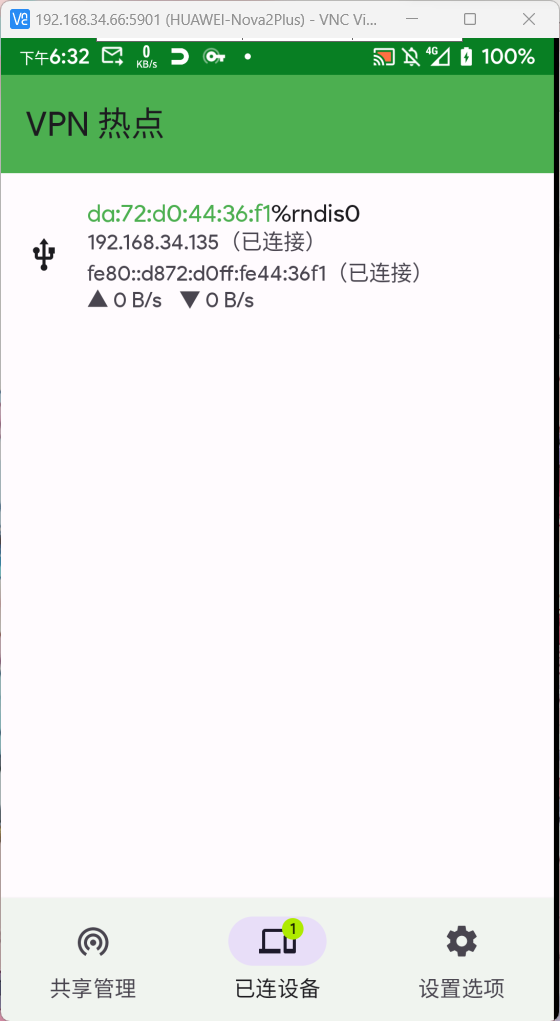

安卓USB网络共享的时候,手机可以看见给下游分配了ipv6地址,但是AXT1800路由器怎么没有显示

 楼主| 发表于 2022-12-3 18:34:16 | 显示全部楼层
是我没有配置好吗

发表于 2023-7-29 20:56:18 | 显示全部楼层
你手机上显示的你用的是vpn热点,字面理解是你的手机的vpn网络共享给gl路由器了,你手机上显示的v6地址也不是运营商下发的地址,这种地址可能无法往下分配。
你要在gl官方界面里打开ipv6,选择nat6或者passthrough方式,先看你的连接手机的那个接口能否得到ipv6公网地址,也就是240开头的ipv6地址,再去luci界面里面配置wan和lan的ipv6相关选项,对于不懂的人来说还是有点难度的。
